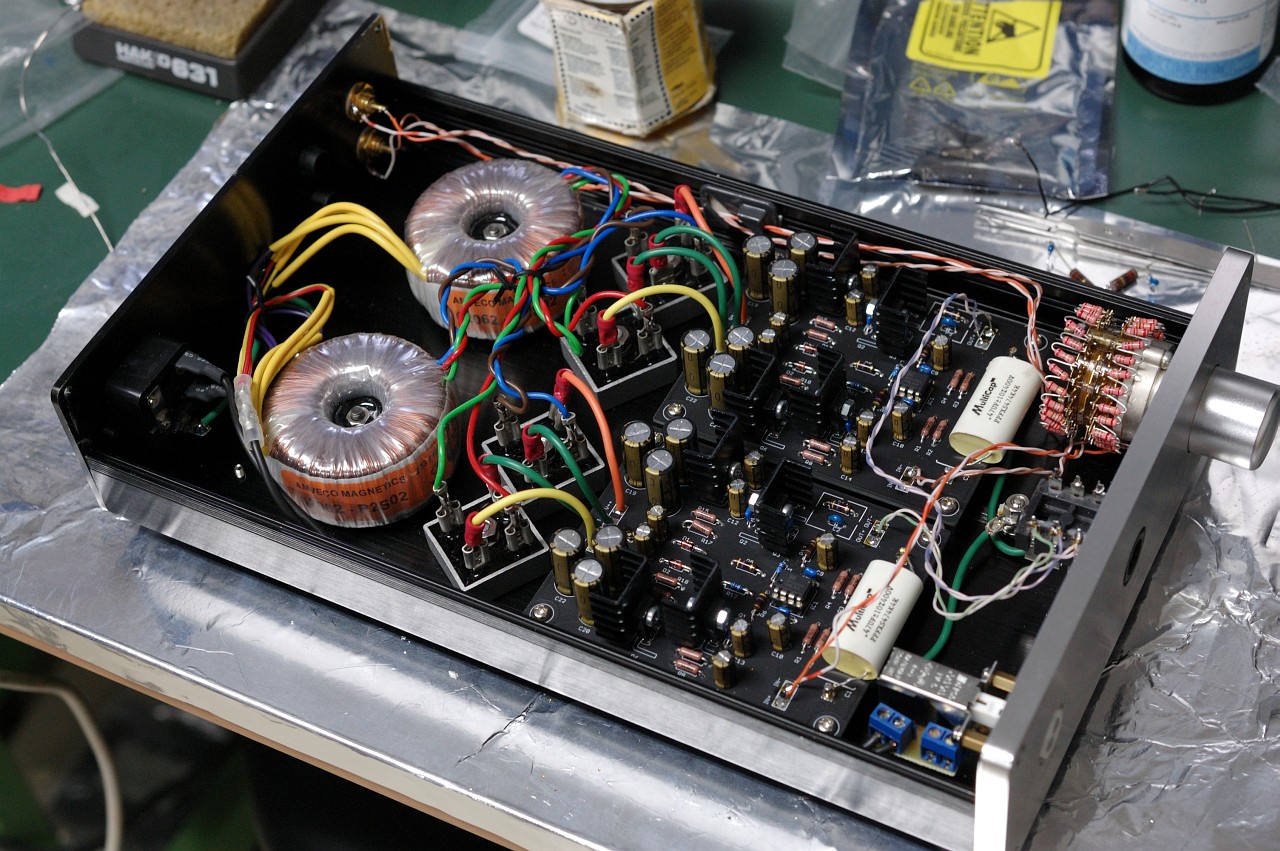

Pues tenía pensado hacerme un clon del lehmann, pero luego vi este y me llamó mas la atención  :)
http://phonoclone.com/diy-sapp.html
Parece que lo ponen bien en diyaudio.com y no sale muy caro. Ya lo he encargado y el kit de placas + componentes salen por unos 72€ con el envío incluido. A esto hay que sumarle las probables aduanas, toroidales, puentes rectificadores, rcas, pote, caja, condensadores buenos  8)... etc. No me parece mal precio para cacharrear
Voy a ver el tema de los toroidales con tiempo, comentan en el foro que los típicos de "RS" que serán los normales de tienda de electrónica meten algo de ruido y que un usuario los ha cambiado por unos Toroidy y adiós ruidos; así que supongo que iré a por estos ultimos, lo malo es su tienda online, que está en un idioma ininteligible para mi  ;D
Bueno, os iré informando a medida que vaya avanzando
« última modificación: Junio 01, 2014, 04:13:13 pm por repente »

Una pregunta tonta: ¿cómo se regula el bias? He aclarado la imagen pero no lo veo!
repente
  • Mensajes: 1501
Re:El hilo del "Shapphire amp"
« Respuesta #6 en: Abril 08, 2014, 11:06:49 pm »
Ni idea...  :)
Pensaba que sólo es importante ajustarlo en las válvulas; a este no le veo trimmers así que lo mismo no tiene ese ajuste. Os iré informando.

« Respuesta #7 en: Abril 08, 2014, 11:19:18 pm »
Yo diría que no lo tiene. Tampoco el audio-gd NFB-28 (sí los integrados/etapas de la marca).
La clase A y la AB necesitan bias, no así la clase D.
Puedo parecer obsesionado pero la mejora en el AV Marantz SR4500 tras reducir ligeramente el bias es espectacular, así que ésa es una de las condiciones que pongo durante mi búsqueda de una buena etapa/integrado que lo substituya/complemente. Por eso estoy mirando también previos pasivos, con los mejores selectores y reguladores de volumen por pasos (41 y 48, los de 23 se quedan cortos para 100W, digo).
Retocándolo podrás ajustar el sonido de los auriculares a tu gusto sin tener que gastar un céntimo. Cambiar componentes como los condensadores, atenuadores/potenciómetros de volumen... siempre se estará a tiempo.

« Respuesta #8 en: Abril 08, 2014, 11:26:53 pm »
-> http://phonoclone.com/diy-sapp.html
Citar
The emitter resistors R7 and R8 set the bias current through the driver transistors Q1 and Q2. The emitter-base voltage drop of about 0.65 V for Q2 sets the base of the output transistor Q3 to the same potential plus a small additional term generated by the drop across R9, and Q2 biases Q3 in the same manner. Thermal runaway can occur if the transistors are not perfectly matched. To prevent this resistors R11 and R12 choke off the bias current through the output transistors by reducing the base-emitter voltage bias of Q3 and Q4. The problem then becomes thermal runaway in reverse: as the output transistors cool below the tempertaure of the driver transistors the output bias current decreases still further, and class A output power is signifantly reduced. To keep everything in equilibrium the driver and output transistors are mounted on a common heasink: a hot driver transistor heats the output transistors, increasing output current. A hot output transistor heats the drivers, reducing output current. The combination of thermal feedback and the emittor resistors is designed to give self-regulating, stable output bias current without the need for a trim potentiometer.
The most important parameter for the circuit is the bias current through the output stage since it typically defines the available class-A output power. A reasonble estimate of the maximum power required to drive headphones is 1 mW, or just over 10 mA peak current into a 16 ohm load. This is a worst case scenario in several aspects, but in class A operation distortion decreases with bias current so more is more in this instance. The design specification is 100 mA, which is still only a 1-2 W per channel heat dissipation. The bias current can be adjusted by changing the value of R9, R10. The classic LH0002 circuit can be retreived by simply replacing R9 and R10 with zero-ohm jumpers (a short length of wire lead).
Under simulation, the buffer stage could manage 20 mW output at 0.003% distortion into any load between 16 and 300 ohms.
« última modificación: Abril 08, 2014, 11:38:48 pm por maty »

« Respuesta #9 en: Abril 08, 2014, 11:43:22 pm »
RJM Audio Sapphire Desktop Headphone Amplifier
-> http://www.diyaudio.com/forums/headphone-systems/196149-rjm-audio-sapphire-desktop-headphone-amplifier.html
-> http://www.diyaudio.com/forums/headphone-systems/196149-rjm-audio-sapphire-desktop-headphone-amplifier-13.html#post3750324
Citar
In which we learn how the output bias can be controlled by the value of R9,10.
If we are aiming for 30 mA, 3.3 ohms.
For the original design point of 100 mA, 6.2 ohms.

« Respuesta #12 en: Abril 09, 2014, 12:09:38 am »
-> http://www.diyaudio.com/forums/headphone-systems/196149-rjm-audio-sapphire-desktop-headphone-amplifier-13.html#post3753600
Citar
Chose the bias current. Practical values range from 20 to 120 mA. Anything above 20 mA will ensure the amp runs in class A for 99.9% of all headphones and usage cases.
The emitter resistors R11 and R12 are equal to 26/(bias current in mA). Thanks to AndrewT for letting me know that little fact.
Then, the bias resistors R9 and R10 have to chosen to get the desired bias current. There is no quick and easy formula for that, so I will list a few setpoint examples. These are calculated, and may be off by as much as 20%, so just as a guide only:
Bias current ------ R9,10 --------- R11,12
30 0.84 4.6
50 0.69 6.0
80 0.33 7.4
100 0.25 8.2
120 0.22 8.7
If R11,12 is slightly higher than listed, increasing R9,10 slightly will compensate.
Now, what is the best sounding bias current? We're working on that...
Y continúa el tema. Lo dicho, la regulación del bias es muy importante pues determinará el sonido final.
